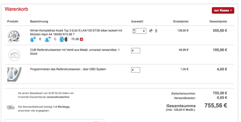

Hallo Zusammen,
seit meinem letzten (ersten) Eintrag ist nun doch etwas Zeit vergangen.
Dafür habe ich ab nächster Woche einen neuen
Lodgy TcE 115 Prestige (Vollausstattung) vor der Türe stehen... allerdings mit Sommerreifen drauf.
Ich hab mich zum Thema RDKS hier im Forum schon umgeschaut... bei den zum Teil langen Diskussionen und Kommentaren schlackern mir allerdings die Ohren und ich bin nicht wirklich schlauer als zu vor.
Meine Frage(n):
1. Welches System ist nun im Lodgy verbaut? indirektes oder direktes RDKS?
1a. Werden mir im Bordcomputer die Daten für den einzelnen Reifen angezeigt, oder nur pauschal?
2. Wo und wie kauft ihr eure Winterkompletträder?
3. Ich hab hier bei A** mal nach meinem jetzigen Wissenstand (dank des Forums) einen Einkauf zusammengestellt, könnt ihr mal da einen Blick darauf werfen, ob das so ok ist?
4. Habt ihr einen Tipp wie ich günstiger wegkommen könnte?
Vom Händler bekommen ich immer nur Häppchen-Antworten... und das ist mir dann doch so langsam zu blöd. Winterkompletträder Satz bei denen kostet knapp 950 EUR (!!!)
Danke schon mal für eure Tipps.

zu Frage 1: Es ist ein direktes RDKS verbaut, also mit Sensoren. - Im eigentlichen Thema steht es doch in der Überschrift...
zu Frage 2: k. A., Mein Auto ist noch nicht da, aber so wie ich es verstanden habe ist es eine allgemeine Anzeige.
zu Frage 3: Ich habe meine Kompletträder über das Autohaus gleich mitbestellt.

Viel günstiger kommst du nicht weg, das Angebot passt schon. Ausser du nimmst Stahlräder 15Zoll. Aber da brauchst du noch andere Radschrauben.
Dann musst du wissen, dass zum Programmieren der Sensoren du mit dem Wagen vorfahren musst. Das können die nicht ohne deinen Wagen! Und wenn ich dir einen rat geben kann: Fahr mit den Sommerrädern vor, damit Sie dir diese Sommerradsensoren klonen. D.h. dein Fahrzeug die Sensoren in den Winterrädern sehen für deiN fahrzeug genauso aus aie die sensoren der Sommeräder. Du musst nicht bei Rädertausch im Frühling und Winter die Sensoren ständig neu anlernen.
Übrigens :Von welchem Händler stammt dieses Angebot? Danke
Danke für die Hinweise.
Vor allem der Tipp mit dem Klonen ist gut. Werde ich beherzigen.
Die Räder würde ich wohl (wenn ich hier kaufe) eh an die Filiale schicken lassen und mir auch dort gleich aufziehen lassen.
Die Frage 1 kam nur durch den Bestellprozess bei A** zustande.
Dort wird bei Alu-Felgen nach einem direktem RDKS gefragt und
bei den Stahlfelgen nach einem direktem oder indirektem RDKS.
