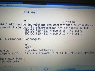

Die Reifengrößen stehen alle in der COC

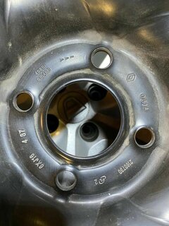

Gute Frage.
Erkenne auf den Bildern nirgends eine Angabe zur ET. :think:
Welche brauchst Du denn laut COC überhaupt?
auch wenn die angaben übereinstimmen bedeutet das nicht, dass die felgen auch passen.
ich haben einen satz winterkompletträder mit guten michelin Alpin A4, den ich verkaufen möchte,
sind keine original felgen von renault.
es gibt mit den gleichen dimensionen bei dacia zwei verschiedenen stahlfelgen.
für sandero und logan und für lodgy und dokker.
die von lodgy und dokker passen auch auf sandero und logan, aber umgekehrt nicht.

Jedenfalls die Teilenummer der abgebildeten Felge ist für einen Sandero Stepway II, ob diese die Traglast des Lodgy entspricht müsste mit mehr Info gefunden werden können
