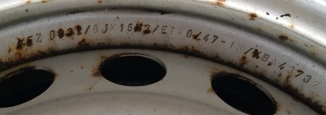

Hallo Forum,
Anbei nun Fotos, sowohl von der Alufelge als auch von der Stahlfelge.
Kann wer die ET bei der Stahlfelge erkennen?
Was soll ich mir behalten (beim Umstieg auf den Lodgy)? Als Winterfelgen! Alu, vermutlich ohne Schutz gegen Salz, oder Stahl? (Optik ist mir relativ egal. Das Auto ist zum Fahren da und wenn ich im Auto sitze und fahre, sehe ich nicht wie es von außen aussieht!)
Aja, beide Felgen sind seit 2014 auf dem Auto und werden immer entsprechend gewechselt.
lg Paiper
die stahlfelgen vom logan passen nicht beim lodgy, also wirst du wohl die alus nehmen müssen.
Hast Du das an der Stahlfelge am Bild erkannt? Passt die Einpresstiefe nicht?
Sonst wären ja die beiden Felgen von den Dimensionen her gleich.
lg Paiper
Nein, aber die Stahlfelgen vom Logan passen erfahrungsgemäß nicht, trotz gleicher Dimensionen.
Die Et passt definitiv nicht.
Danke.
Limo kann ja ET 35-42, ET 40, ET 42, Lodgy aber nur ET 40. (Und die Alu wäre ET 40.) -> Ist das korrekt? Also meine Annahme?
Konntest Du auf den Fotos die ET der Stahlfelge erkennen?
