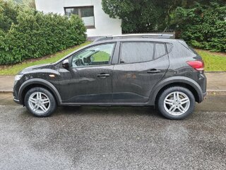

Ich bin jetzt "winterfest".
Ronal Alufelgen 205/60 mit Winterreifen.
