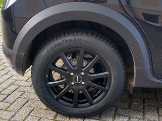

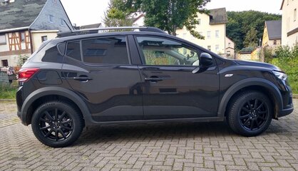

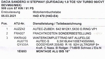

...bei meinen Alu's ist die ET45,16 zoll,Winterreifen 205/60

Es werden wohl in den nächsten Tagen Stahlfelgen mit ET 45 für den neuen Steppi zugelassen.
Dann bin ich auf der sicheren Seite.
