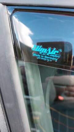

18.7. bis 10.9., so lange bzw. kurz hat es gedauert, bis die hinteren abgefallen sind. Einer davon irgendwo unterwegs. Die 2 kleinen Klebestreifen haben wohl den Temperaturen der letzten Tage nicht standhalten können. Beim MCV2 haben die 4 Jahre bombenfest gehalten. Jetzt bin ich mal auf die Antwort von Climair gespannt.
Oh, das tut mir leid, dass du das nicht absehen konntest!
Denn die Klebestreifen, die von Climair angebracht sind, können an dem Fenstergummi nicht richtig haften, weil es viel zu viel Abstand zwischen dem Gummi und dem Klebestreifen gibt.
Ich hatte es schon geahnt, dass das nicht halten wird und habe deshalb doppelseitige Montageband für außen besorgt und an Stelle der Klebestreifen von Climair angebracht, und ich habe auch noch oben die Klebestreifen angebracht. Dieses doppelseitige Montageband ist etwas dicker und hat auch eine bessere Haftung.
Jetzt bekommt man wahrscheinlich die Windabweiser gar nicht mehr ab ....! ;-)
Ich wollte Climair auch noch darauf hinweisen, und werde dies sicherlich auch noch tun.
Es haben schon viele, darunter auch ich bei denen angerufen und das mitgeteilt!
Es gibt nach Prüfung von climair jetzt klammern zum einsetzen in den hinteren Fenstern weil die Mini-Klebestreifen an den hinteren Windabweisern nicht wirklich was bringen.
Diese werden kostenfrei mit einer Gif-Datei bzw. Einer Einbauanleitung zugesendet.

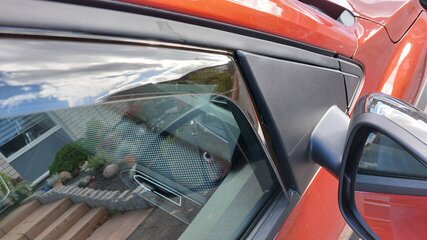

habe morgen ( 27.09. ) bei Dacia einen Termin, wo die dort bestellten Windabweiser ( vorne ) angebracht werden. Richtig, kann man auch selbst anbringen, aber diesmal gönnen wir uns das :)
An unserem Fahrzeug davor waren auch Windabweiser verbaut und wir waren all die Jahre damit voll und ganz zufrieden!
LG
@ReOlaf Sieht gut aus :yes:
Mich würde interessieren, ob diese bei Regen eine Verbesserung bringen, bezüglich Sicht auf die Spiegel bzw. Wasser auf den Seitenscheiben. Wäre super, wenn du später berichten könntest, sobald die Erfahrung gemacht hast :)
Wir sind regelmäßig mit unserem Hund im Jogger unterwegs. Nach einer Regen- oder Schneetour ist es schon recht angenehm, wenn Du wegen den Windabweisern im Regen oder Schnee die Möglichkeit hast, die Fenster ein Stück zu öffnen. So entweicht schnell der etwas muffige Geruch von den nassen Jacken / Hosen und dem Fell von unserem Hund. Auch wenn unser Hund mal "einen fahren lässt", bist Du bei 40 kg Masse froh, schnell und unkompliziert bei schlechtem Wetter das Fenster öffnen zu können ( im Flugzeug würden die Sauerstoffmasken runterfallen!!! ). Ob die Sicht auf die Spiegel oder Seitenscheiben dadurch besser werden, kann ich Dir leider so nicht beantworten, da wir in der Regel immer die Klimaanlage laufen lassen.
Hab die vorderen schon länger dran, hinten aber Murks. Einen komplett verloren unterwegs. Climair hat mir auf Kulanz den verlorenen geliefert und Metallklammern dazu. Leider halten auch diese nicht. Hat einer von euch die hinteren mit Klammern montiert und ist begeistert?
Was heißt begeistert?
Nachdem mir die erste Lieferung ohne Klammern im Sommer beim Durchlüften auch ausgefallen und dabei kaputt gegangen sind, hat mir Climair auch auf Kulanz ein neues Set mit den Klammern geliefert. Die Montage ist etwas fummelig, aber es hält (bis jetzt) gut.
