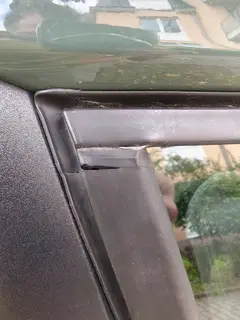

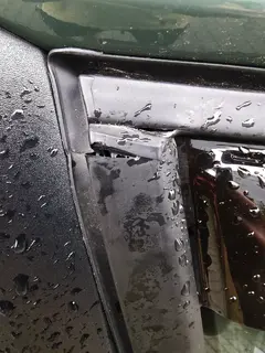

Ich hab mir für meinen Dacia Jogger die Windabweiser von ClimAir gekauft (hinten und vorne). Nachdem ich sie nach Anleitung montiert habe, sah es nach wenigen Tagen wie auf den Fotos aus.
Was sagt Ihr dazu?
Gruß aus Dresden, Christoph

Kann mir gut vorstellen das die Türdichtung darunter leidet wenn man Windabweiser da drunter klemmt
Sieht so aus als wäre die Dichtung genau da wo sie gerissen ist zusammen geschweißt worden
Bei der Montage sollte man sehr sorgfältig die "Ecken" beachten und am besten VOR der Montage
ein Gleitmittel wie Glyzerin oder ähnliches verwenden
Dieses Problem mit den Führungsgummis ist hier bei einigen Jogger- / Sandero-Fahrern aufgetreten. Bei den meisten wurde das auf Garantie gewechselt. Ich finde leider den dazugehörigen Thread nicht mehr. Allerdings ist es auch bei vielen Fahrern ohne Windabweiser aufgetreten. Du solltest mal Kontakt zu deiner Werkstatt aufnehmen.
Ja, ich war heute schon in der Werkstatt und jetzt geht eine Anfrage an Dacia raus. Wäre wirklich interessant, hier Leute zu finden, denen es auch so ging, wie mir...
Meine Türgummis waren schon nach eienem halben Jahr kaputt bj. 10 /22 ohne Windabweisser und fangen jetzt wieder an mit Windabweiser aber immer nur auf der Beifahrerseite wo keiner so oft die Fenster aufmacht
Update:
Also bei mir wurden jetzt alle 4 Gummis auf Garantie ausgetauscht. Bis Baujahr 08/23 hatten die Gummis wohl Schwachstellen, danach wurden an den Gummis wohl Verbesserungen vorgenommen. Na ich bin gespannt.
Kurzum, an den Windabweisern lag es nicht!
