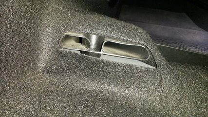

Danke für die Bilder!
Habe gerade festgestellt, das die Lüftungsdüsen für die 3. Sitzreihe unter dem Fahrzeugteppich versteckt waren!:o
Jetzt kommt ganz hinten auch schöne warme Luft :D

Aus RO Bj. 2007 und der hat auch schon die Lüftungskanäle für die hiteren Sitze.
:D:D
genau so isses auch bei meinem, und es bläst warm wie auch kalt
