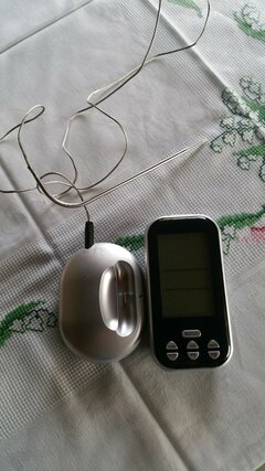

Ich habe jetzt mal mein fühlertermometer in den lüfterschlitz mitte.
Standort Garage.
Test Dauer ca. 5 minuten
Außentemperaturanzeige 19 Grad
Innentemperatur 20 Grad laut meinem Fühler
Lüftung stufe 2
Motor an Klima an
Lüftung stufe 2
Nach Schaltung der Klima geht die Temperatur auf 5 Grad. Da die Klima aber immer wieder pause macht steigt die Temperatur auf bis knappe 10 Grad. Dann schaltet bei mir die Klima wieder dazu und die Temperatur fällt sofort wieder auf 5 Grad.
Drehzahl des motors habe ich versucht auf
Leerlauf und bei 2000 und bei 3000
Zeitlich und Leistung laut termometer
Kein Unterschied.
Wenn es wärmer ist bei uns mache ich den gleichen versuch nochmal.
Hier ein Bild des Messgerät vom netto
