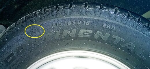

Wir haben im Oktober 2016 unseren neuen Duster abgeholt.
Da ich noch Winterreifen benötige habe ich mir die Reifenbeschriftung der im Werk montierten Reifen genauer angesehen:
unter anderem habe ich Bezeichnung M+S gefunden das heißt doch geeignet für Matsch und Schnee sind das nun Ganzjahresreifen?
Richtig, bei dir sind Ganzjahresreifen verbaut, somit benötigst du keine explizieten Winterreifen. Ausser du wohnst in einer Schneereichen Region und möchtest auf Nummer Sicher gehen.

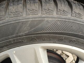

Meine Ganzjahresreifen haben das M+S-Symbol und zusätzlich die Schneeflocke.:)

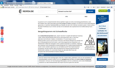

Wie ja dein zweites Bild im letzten Beitrag schon aussagt, M+S ist nicht rechtlich geschütz, wie ich ja auch schonmal in einem anderem Thema geschrieben habe.
Aber daraus wurde ja eine Grundsatzdiskusion auf die ich mich diesmal nicht eingelassen habe.
Das bestätigt auch dieser Link, wenn man ganz nach unten scrollt
Was bedeutet die Reifenkennzeichnung? Größen & technische Daten der Reifenkennzeichnung
M+S kann jeder Hersteller drauf drucken, weil M+S Reifen nicht getestet werden müssen. Ganz anders bei dem Berg/Schneeflocken-Piktogramm, diese Reifen sind getestet und somit ist das Zeichen geschützt.

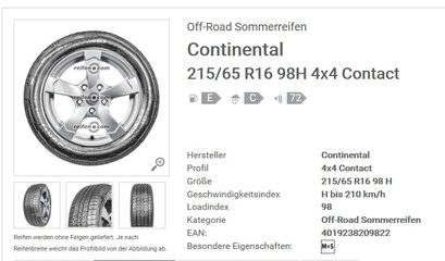

@Heru! An deinem Beispiel kann man es bestens sehen. Da steht ja eindeutig Off-Road-Sommerreifen !
Das M&S Symbol ist aber auch klar erkennbar....Das tückiche daran ist, das viele glauben es wäre nun ein Winterreifen!
