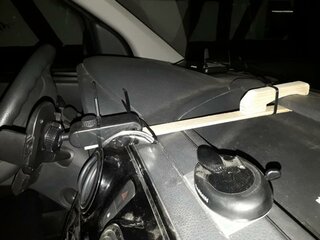

In Griechenland ist der Saugnapf von meinem Handyhalter kaputt gegangen. Ich habe mir mit "Bordmitteln" (was sich halt gerade im Auto gefunden hat) so beholfen:
:D
Das Blechteil ist der Boden einer Cappucinodose, der in den Schlitz im Armaturenbrett greift, in dem ich auch die Grundplatte für die Navihalterung befestigt habe. Aber ich bin mit der Lösung eigentlich zufriedener als mit der ursprünglichen Befestigung, es wackelt/vibriert nicht und die Position des Handys ist optimal für die Bedienung! Ich glaube ich streiche das Holz schwarz, schneide die "Schwänze" der Kabelbinder ab und lasse es ansonsten so ...
:D
Nichts hält länger als ein Provisorium! Sehr gut gelöst!

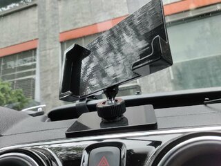

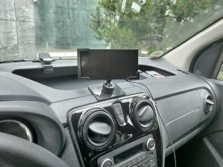

Ich wollte auch noch einmal meine Lösung hier zeigen, vielleicht kann sie ja als Inspiration dienen. Nachdem ich diverse Halter probiert hatte, die alle entweder schlecht gehalten oder in einer unpraktischen Position oder ungünstiger Lage montiert waren, habe ich zu FreeCAD gegriffen und mir einen Handyhalter 3D-gedruckt. Mir war dabei wichtig, dass keine Knöpfe oder Lüfter verdeckt werden, eine angenehme Höhe des Halters vorhanden ist, die aber trotzdem nicht die Windschutzscheibe verdeckt, sowie dass die Neigung für jeden Fahrer perfekt eingestellt werden kann.
Der Halter ist von der Dimension genau so, dass sowohl mein Telefon, als auch das meiner Freundin darin gut halten. Gedruckt wurde mit ASA, denn das ist unempfindlich gegenüber UV-Strahlung und hält Temperaturen von ca. 90 °C aus. Der Druck wurde danach noch einmal mit Acetondampf geglättet. Allerdings war ich hier etwas ungeduldig, man sieht noch die Layer - ist mir aber jetzt egal ;) Aufgeklebt dann mit Montageklebeband (das was man auch für Spiegel nimmt). Hält jetzt seit einigen Wochen auch in der Hitze sehr gut, langfristig wird sich zeigen. Das Modell des Kugelgelenks war ein Fund auf Thingiverse und funktioniert erstaunlich gut, habe die Achse aber noch mit einer M4-Schraube verstärkt, damit es nicht so leicht bricht.
