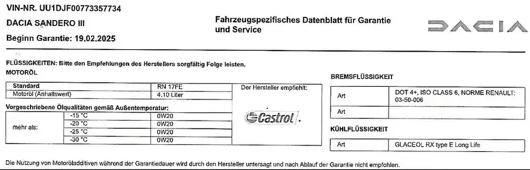

Dachte ich ja zunächst auch, aber wenn in den Garantiebedingungen, die dir als Kunde ausgehändigt wurden, ein anderes Öl als das lt. Rechnung steht, dann liegt der Schwarze Peter am Ende doch nicht nur bei der Fachwerkstatt.
Ein milder Richter könnte allenfalls zu dem Schluss kommen, dass der Laie bei den Temperaturvorgaben automatisch an einen tiefen Winter denkt und nicht z.B. an einen mitteleuropäischen Sommer, auch wenn da "mehr als" davor steht. Wenn das AH mir nachweisen kann, dass für das eingefüllte 5W30er eine Freigabe von Renault/Dacia vorliegt, dann kann es auch gerne drin bleiben.
Bei mir war noch 5w30 optional 0w20
Auf dem gleichen Blatt.

Dagegen spricht zumindest bei Dacia-Fahrzeugen jünger 6 Jahre und 2 Monate neben Laufleistungen auch die "bis zu 7 Jahre Garantie - Dacia Treuegarantie"
"Um dieses Garantiejahr in Anspruch nehmen zu können, muss Ihr Fahrzeug lückenlos nach Herstellervorgaben gewartet worden sein."
