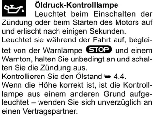

Wie soll denn so ein Warnhinweis aussehen.??
Wenn bei korrektem Ölstand die Kontrolllampe aufleuchtet, könnte das möglicherweise ja der besagte Warnhinweis sein. Mehr ist der Betriebsanleitung hierzu nicht zu entnehmen. Bei zu viel Treibstoff im Öl hat man z.B. rein optisch einen richtigen Ölstand, der aber über die Qualität dieser Mischung gar nichts aussagt.
Ja, OK, du hast Recht. Bei den Benzinern kann das mit dem Sprit im öl ja passieren, hatte ich beim Lodgy mit dem 115er auch.
Da roch auch der Ölstab nach Sprit und der Ölstand war im Bereich "OK"
Ja, OK, daran hatte ich jetzt nicht gedacht, meine Gedanken gingen in eine andere Richtung. Danke dir.
