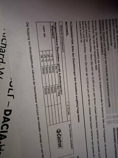

Ich habe heute meinen Sandero 3 mit LPG abgeholt. Laut Datenblatt soll entweder Öl mit der Spezifikation RN 17 oder RN 17 FE eingefüllt werden. Ich habe immer gerne einen Liter auf Reserve und wollte mir ein entsprechendes Öl kaufen (gerne von Castrol).
Jetzt stellt sich mir die Frage: Was wird bei der Erstbefüllung eingefüllt? 5W 30 (dann RN 17) oder ein 0 W 20 (dann RN 17 FE)

5 w 30. (bei mir zu mindest)
Hast du kein Fähnchen oder Aufkleber im Motorraum wo das draufsteht? :think:
Bei mir war auch kein Kleber drin.
Ich hatte dann dem Dacia Kundendienst ein Mail geschrieben und bekam als Antwort 5W30.
Zur Sicherheit habe ich auch noch im AH nachgefragt und die haben mir ebenfalls 5W30 genannt.
Ist abhängig von der zugeteilten Klimazone des Landes, für das dein Fahrzeug produziert wurde.
Ein Fahrzeug, dass für de Deutschen Markt (TLRP09) produziert wurde, ist der Zone gemäßigtes Klima bis -20 Grad zugeteilt.
Ab Werk wird RN17 Motoröl eingefüllt.
Mir wurde im Autohaus auch 5W30/RN17 gesagt (Österreich).
