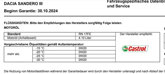

Es steht doch 4.10 Liter RN 17FE geschrieben.
Hi. ja ich meinte das 5 w 30 ohne FE am Ende. Ich bin am Überlegen jetzt mal ein vorgezogenen Neuwagen Ölwechsel durchzuführen da gibt es ja auch eine Menge Unterschiedlicher Meinungen zu.

Die müssen allesamt Standard RN17 sein. Was anderes steht da nicht.
Guten Morgen, vielleicht verstehe ich das ja falsch, und will ja kein Ölfass aufmachen aber Rn17fe ist 0w20 und
rn17 ist das 5w30 und das ist nicht mehr aufgeführt im Wartungsplan bei den Neuzulassungen. oder kommt wohl auch wieder auf die Region an.
Naja damit spart man sich den Gedanken 5w oder 0w oder nicht?

ich lese immer gerne die Ölthemen aufmerksam durch! Ich habe vor 6 Wochen einen neuen Sandero Stepway 91PS Benziner gekauft, bisher sehr zufrieden, auch mit der CVT Automatik. Da bei dem 1. A Service nach einem Jahr kein Ölwechsel vorgesehen ist, werde ich definitiv das Öl selbst wechseln.
Weil ich der Meinung bin, nach einem Jahr und der Einlaufphase sollte das gemacht werden! Daraufhin habe ich 2 verschidene Renault/Dacia Autohändler angerufen, unter anderem auch mein Händler!
Auf die Frage, welches Motoröl reinkommt
meinte mein Händler 5W-30.
Der andere Händler, meinte 0W-20!
Also ich bin der Meinung, hier bei uns in DE ist ein 5W-30 Öl z B. von CASTROL völlig ausreichend! Ich finde das 0W-20 zu dünnflüssig! Also werde ich nach einem Jahr das 5W-30 von Castrol nehmen.

Guten Morgen.
Ist ja auch mein Gedanke mit dem 0w aber ich geh da mal mit der zeit.
Vor allem weil es da Schwarz auf Weiß steht hat der Verkäufer gestern genervt per Mail geschrieben wie ich gerade im Postfach endeckt habe.
Einfahröl wechseln ist bestimmt nicht verkehrt wegen der Späne, wenn erst ein ölkanal zu.... für das eigene Wohlbefinden ist ein Ölwechsel immer gut, es fährt sich fluffiger.
