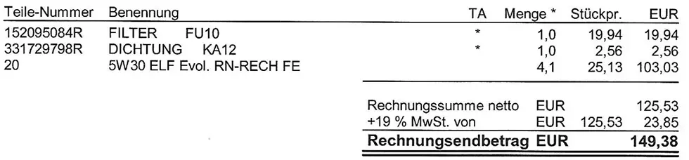

Gestern wurde bei unserem Tce90 CVT nach 1655km der Ölwechsel im RENAULT/DACIA-AH durchgeführt. Sie haben das "5W30 ELF Evol. RN-RECH FE" (so lt. Rechnung) eingefüllt. Wünsche hinsichtlich des Öls hatte ich vorab nicht geäußert.

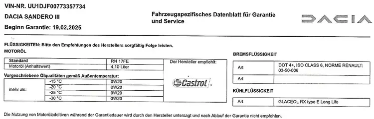

Aus unseren Unterlagen geht lediglich folgendes hervor:
Mehr als -15 bis - 30°C = 0W20 Castrol RN 17FE. Zu anderen Temperaturen wird kein Wort verloren. Und was bitte hat das "Mehr als" bei Temperaturangaben denn nun für eine Bedeutung - noch wärmer oder noch kälter?? Warum wird/werden denn nicht gleich ein Bereich oder mehrere Bereiche "von Temperatur X°C - Y°C" angegeben?
Wenn das nicht nur auf der Rechnung steht, sondern die Werkstatt es auch in den Motor deines Sandero III TCe 90 CVT eingefüllt wurde, hat das Renault/Dacia Autohaus Null Plan.
ELF EVOLUTION R-TECH FE 5W-30 besitzt die Freigabe Renault RN 0720 !
Im spezifischen Datenblatt zu deinem Fahrzeug sind die Freigaben Renault RN17 (z.B.
ELF EVOLUTION R-TECH ELITE 5W-30) oder Freigabe Renault RN17 FE (z.B.
ELF EVOLUTION R-TECH ELITE FE 0W-20) für das Fahrzeug gefordert.
Welche von den beiden Verwendung findet, hängt von der durchschnittlich niedrigste Temperaturen der Klimazone ab, in der das Fahrzeug eingesetzt wird.
Ein Öl mit der Bezeichnung lt. Rechnung ist im Netz nicht zu finden. Es müsste wohl "TECH" statt "RECH" heißen. Dann wäre es wohl das von Dir genannte
ELF EVOLUTION R-TECH ELITE 5W-30,
welches ja, wie Du sagst, die Freigaben nach Renault RN17 hat.
Ich mache mir als Kunde und somit Laie jetzt mal keinen großen Kopf darüber, da ich ja den Beleg habe und somit im Zweifel nicht in der Pflicht bin.
Schaden wird der Motor nicht nehmen, aber es wundert mich nicht, dass die es im AH nicht so genau nehmen.
Es ist auch gut möglich, dass sie 0W30 eingefüllt haben und derjenige der die Rechnung ausgestellt hat, 5W30 geschrieben hat.
Ich hatte z.B. noch zu Opels Zeiten nach einem Ölwechsel verschiedene Angaben zum Öl auf dem Kleber im Motorraum, dem Kärtchen am Schaltstock und der Rechnung. So schlampig wird leider gearbeitet.

Dachte ich ja zunächst auch, aber wenn in den Garantiebedingungen, die dir als Kunde ausgehändigt wurden, ein anderes Öl als das lt. Rechnung steht, dann liegt der Schwarze Peter am Ende doch nicht nur bei der Fachwerkstatt.
Ein milder Richter könnte allenfalls zu dem Schluss kommen, dass der Laie bei den Temperaturvorgaben automatisch an einen tiefen Winter denkt und nicht z.B. an einen mitteleuropäischen Sommer, auch wenn da "mehr als" davor steht. Wenn das AH mir nachweisen kann, dass für das eingefüllte 5W30er eine Freigabe von Renault/Dacia vorliegt, dann kann es auch gerne drin bleiben.
