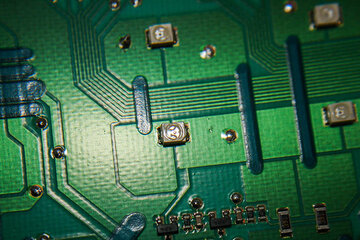

heute Nachmittag habe ich den Carly mit ddt4all_für_Dacia verbunden. Die Verbindung wurde sofort hergestellt, dass Menü dieser Software ist übersichtlich und gut zu bedienen. Leider hat es etwas gedauert, bis ich gerafft habe, dass man nach Auswahl der Option noch auf das gelbe Feld rechts klicken muss bevor man die Konfiguration startet. Naja jetzt ist alles gut, das Tacho-Tageslicht ist aktiv. Insgesamt empfinde ich die Bedienung mit PC und ddt4all angenehmer als mit Smartphone und PyClip, ist aber subjektiv. Für mich sind die rund 60€ für den Carly-Adaper jedenfalls gut angelegt. Was mir später noch durch den Kopf ging war, wenn die Lämpchen der Tachobeleuchtung nun immer aktiv sind, verringert sich die berechnete Standzeit um ca. 50% oder mehr wenn man sonst nicht viel im dunkeln fährt, kann man die Lämpchen ggf. selbst einfach austauschen wenn die mal abrauchen oder wieviel kostet sowas in der Werkstatt?
NEIN darüber brauchst du dir keine Sorgen machen. Es sind LED und die werden dein Auto überleben. Ganz sicher :D

Klugscheißer Modus/on
Sind keine LED's, sind SMD's.....
Zurückgeklugscheißert....SMD LED's 3 x 5 mm ! SMD ist ja nur die Bauform einmal aus Platzgründen und weil man die Leiterplatten ja automatisch bestückt und verlötet. ;)12.jpg
