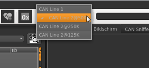

Für diese mit STN1170 ausgestatteten und für den Ford MS/HS Can vorbereiteten Interface ist in der ddt Software eine Umschaltmöglichkeit für den Renault Media Can Bus (z.B. für das MediaNav) implementiert.
Um diese Umschaltung nutzen zu können, sind zwei Kabelbrücken erforderlich, die den zweiten Interface Eingang von der Ford Pin Belegung zu den Renault Mediacan Pins umleitet.

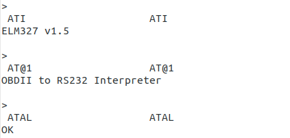

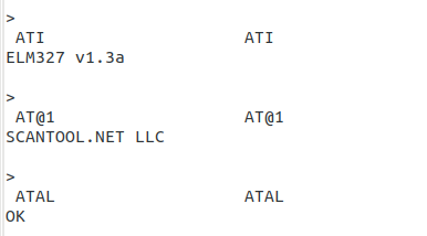

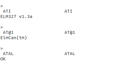

Wenn du die Adapter auf unterstützte AT-Befehle untersuchst, dann ist es normal das eine Version 1.3a die AT-Befehle, die in späteren Versionen hinzugefügt wurden, nicht unterstützt.
Hatte ich mir auch schon so ähnlich gedacht. Aber wie wir ja nun wissen sind die 1.5 ja eigentlich nur gefakte 1.0er. Dann müssen sie denen den erweiterten Befehlssatz einfach mit reingewürgt haben?!

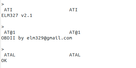

Die gleiche Frage wie beim Carly Interface: Welche Herstellerkennung und Firmwarekennung wird während des Elm Tests im CMD/Terminalfenster angezeigt?

Dann habe ich noch diesen polnischen Anbieter gefunden, der STN Chip basierende Interfaces von CCY über ebay verkauft. Die arbeiten nach dem gleichen Prinzip wie OBDLink, sind in den Abmaßen etwas größer, aber auch kostengünstiger. Auch dort kann mit Hilfe zweier Kabelbrücken die Software basierende Umschaltung auf den MediaCan in ddt nutzen.
Voraussetzung dazu ist der STN1170 Chip mit zwei Can Eingängen.
Verbindung Pin 3 mit 13 und Pin 11 mit 12:
ELM 2.1

Bei AT@1 stehen wohl Carly und Klavkarr keine Herstellerkennungen?
Anscheinend nicht. Das Terminalfenster kann ich nach dem Scan nicht mehr scrollen, springt immer wieder weg. Aber hier ist das Logfile des klavkarr - nur den Test laufen lassen:
OBDII to RS232 Interpreter haben die meisten chinesischen Klone als Kennung stehen, das ist auch der Standardtext.
ELM 327 v2.1 schreiben die aktuell angebotenen chinesischen Versionen auch.
