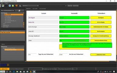

So hab jetzt zwar einen Adapter mit dem ich Verbindung bekomme (hab die Uhrzeit aktivieren können) allerdings sehe ich keine Option für das freischalten der Tachobeleuchtung in der neuen Vision...:-(
Hilfe bitte..
Hilfe bitte..
Hallo schaue mal in den Anhang:
Gruss

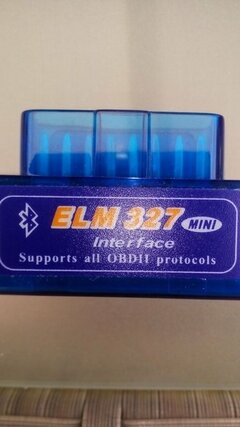

Päckchen aus China:
Geschnappt in der Bucht
Schlappe € 6,99 für den Bluetooth Adapter. Ausprobiert am Fahrzeug habe ich den nicht aber der wurde ja wohl schon von anderen probiert und soll wohl mit ddt4all funktionieren. Als Apple User sind diese Bluetooth Adapter nicht die, die einem Freude machen. Sie funktionieren nämlich nicht mit iOS Geräten. Das würde mit iOS erst ab Bluetooth 4.0 in der Hardware eines OBD Adapter laufen und das haben so gut wie keine der angebotenen Adapter (Ausnahme: Klavkaar Bluetooth Adapter aus Frankreich)
Den habe ich auch. Hab mit einer App die Protokolle getestet. Hat alle bis v1.4. Konnte damit und der ddt4all dacia.exe aus dem Russischen Forum, meine Tachobeleuchtung und die Uhr im Bordcomputer aktivieren.
Sollte ddt4all mit dem Adapter nicht funktionieren, einfach mal mit dem can timing spielen.
Gruß Bulli

Vielen Dank für Eure Hilfe! Das Kabel ging wunderbar. Ich habe jetzt mal den Intervallring freigeschaltet. Der Hebel kam auch heute, aber in der Hitze schraube ich jetzt nicht mehr daran herum. Den Komforblinker habe ich aktiviert und der geht nun auch. Tachobeleuchtung kommt demnächst. Ob ich die Intervalle für den Heckwischer anpasse, werde ich sehen, wenn ich das erste Mal im Regen mit Heckwischer gefahren bin.
Im Fenster in der unteren Leiste gibt es zwei Möglichkeiten, Werte zu regeln. Beim rechten der beiden musst Du einen anderen Wert als 0 ausprobieren. Dort wird das Can-Timeout geregelt.
Oder du probierst links daneben auch mal mit den Werten.

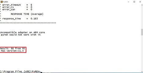

Schade, mein Chinese ist anscheinend nur V1.4, zumindest spuckt PyrREN das aus:

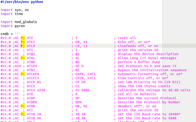

Das sind die AT-Befehle, die in der Software verwendet werden: Welcher OBD2 Dongle für DDT4ALL?
Diese müssten bis zur original Elm Version 1.4 enthalten sein.
Das Elm Testprogramm fragt auch AT-Befehle ab, die nicht in der Software verwendet werden.
Um festzustellen, ob das Elm Interface kompatibel ist, sind in der Abfrageliste einige wichtige Befehle mit P markiert:
Wird ein mit P markierter Befehl nicht unterstützt, kommt nach dem Test die Meldung: Uncompatible adapter on ARM core pyren would not work with it.
Es sind nicht alle Befehle, die ich oben in dem Link aufgelistet habe mit einem P markiert. Es kann also trotz positiven Test zu Einschränkungen in der Funktion der Software kommen.
Es sind aber auch Befehle mit einem P markiert, welche nicht für jedes Steuergerät notwendig sind.
Zum Beispiel benötigt man für die aktuelle Dacia Generation keinen AT SI und AT FI Befehl, da keine K-Line Steuergeräte verbaut sind.
Das heißt, das trotz negativem Ergebnis das Elm Interface funktionieren kann.
Am sichersten ist natürlich ein Interface zu verwenden, welchen den original AT Befehlssatz unterstützt, wie zum Beispiel das OBDlink SX.
