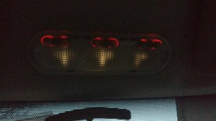

Ich habe eine problem mit den innenbeleuchtung. So wie im anleitung vom NinnJou habe ich ambientbeleuchtung im schalter, also kleine led's mit vorwiederstand. Daneben habe ich auch die normalen gluhbirnen gewechselt gegen OSRAM LED 2880CW-6000K.
Wenn die motor lauft dan geben die Osrams ein klein bisschen licht:
Was kann ich tun, um das zu lösen?
Das wird bei Led oder SMD so sein weil hier immer Spannung anliegt.Bei mir leuchte die mittlere SMD Paneele auch immer schwach mit.Du bist also nicht allein ;)

Hochohmiger Parallelwiderstand (ca ab 10K) löst das Problem.
edit: Camel war mal wieder schneller... :thumbsup:
