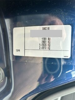

Zunächst mal Danke!
Ich habe aber selbst -nach eigener Recherche- eine weitere Möglichkeit gefunden, die Farbe selbst zu bestimmen:
Man öffne die Beifahrertür, lokalisiere den relativ kleinen „Bapper“ auf der linken Seite im unteren Bereich und tadaaaaa!
Ohne weitere Bezeichnung steht dort links der gesuchte Farbcode, bei mir „TERPR“.
Jetzt nur noch die gewünschte Farbe und Darreichungsform z. B. bei eBay auswählen und fertig!

Bei eBay habe ich ein Set aus Farblack und Klarlack für 19,90 gekauft. Ist genau mein Farbcode, nämlich „RPR“. Donnerstag oder Freitag werde ich es in Händen halten, dann geht es ans lackieren (bin totaler Laie).

Ich habe den selben Farbcode. Wichtig ist,man muß nach dem Deck/Farblack unbedingt noch Klarlack auftragen. Es ist ein Metalliclack und kommt erst durch den Klarlack zum Glanz.
