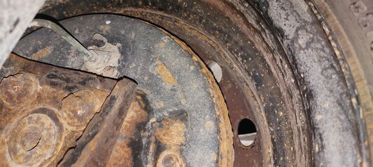

Habe hinten wohl die 22mm Bremszylinder. Vorne müsste ich das Rad dafür abnehmen. Da dort Jahresreifen von 2017 drauf sind und das Rad auf die schnelle nicht abging, werde ich mich mal morgen auf die Suche nach dem Verschleißmaß machen. Sollte hoffentlich durch die ,,Gucklöcher" gehen. Die Felgen sind halt schon ewig drauf.
