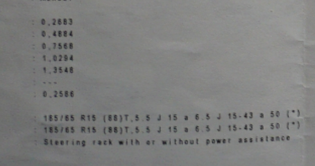

Deute ich das richtig ?
Das ist ja meiner...
Logan I MCV (K90)
mit
185/65 R15 (88)T 5.5J15 bis 6.5J15 ET 43 bis ET 50
Bedeutet das das ich Felgen von 5.5J15 bis 6.5J15 mit ET 43 bis ET 50 auf meinem MCV facelift fahren darf ???
Und falls ja, darf ich die Felgen auch achsengleich gemischt fahren ???
Z.B. vorne ET 43 und hinten ET 50, natürlich bei gleicher Reifendimension bei allen 4 Reifen ???
Fragen über Fragen :unsure:.
Danköö, für die Rückantwort schon mal im Voraus.

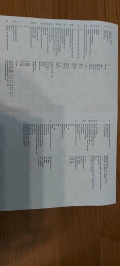

Habe einen 2007er, also eher einen frühen. Da sollte das noch vorhanden sein. Ein deutsches Modell. 1.6 87PS . Möglicherweise deshalb nicht?

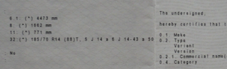

Hier ist meine Coc. 5.5J bis 6.5J Maulweite ist erlaubt, die ET ist jedoch auf 50mm beschränkt.
Genauso keine 14 Zoll Felgen zu finden. Das ist was ich offiziell habe. Auch kopierte Schreiben von Dacia sind erstmal offiziell nichts wert. 20210713_192938.jpg

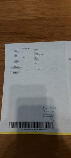

Wenn, dann stehen die 14" als Ergänzung auf der letzten Seite des CoC:
Wenn ich richtig kombiniere, bedeuten die Sternchen hinter den 15", das es noch Ergänzungen gibt:
Ja stimmt. Da steht jedoch auch wieder nur ET43 und nicht von-bis.
