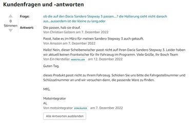

So, hab heute jetzt endlich wieder die originalen Maße an Wischern (Also 600mm und 400mm). Fahrerseite bleibt aus dem Set A312S und die Beifahrerseite habe ich jetzt aus dem Set A109S. Jetzt tockt nichts mehr an und es wischt super. Endlich.
Einfach folgende Wischer bestellen. Bosch Scheibenwischer Aerotwin A312S, Länge: 600mm/450mm −. Habe ich selber die Woche gemacht und alles ist gut. Hatte den Tipp auch hier aus dem Forum!
und die passen wirklich auf die Bügel ricped? Sieht zwar auf den Bildern nicht danach aus...:think:
so, bin eben zurück vom Renault/Dacia Händler,auch der hat keine Scheibenwischer zur Verfügung..bestellen kann er anscheinend auch keine...sowas hab ich zwar noch nie erlebt :huh:
es wird immer besser,passt...passt nicht...passt...(Bosch Aerotwin A312S) :o:rolleyes:

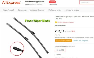

nochmal kurz zur Info :) diese von Aliexpress passen exakt (siehe Anhang) aber die Gummis taugen nix,hatte sie wieder runter geschmissen also bloß nicht kaufen!
Na,dann hast Du doch jetzt schonmal Rohlinge in die Du Boschgummi ziehen kannst.
Leg die aber so wie sie jetzt sind erstmal ne halbe Stunde in Spüliwasser und wische das Gummi danach gründlich ab.
Bei Valeo z.B. bewirkt das Wunder. ;)
