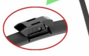

schwer zu sagen dumdideldum...jedenfalls muß das so aussehn damit man die befestigen kann (siehe Anhang)

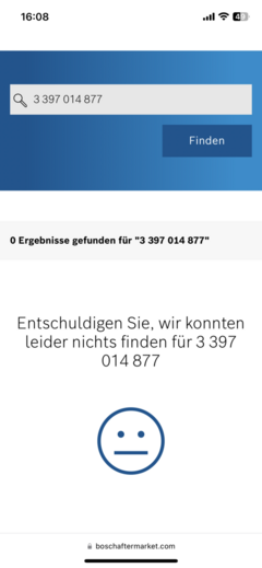

Ich hatte jetzt bei Bosch auch nochmal (gestern, Sonntag) angefragt, welches Set denn nun wirklich für den Sandero 3 passt. Ich habe sehr schnell heute eine Antwort erhalten. Sie gibt den
Aerotwin A 994 S – 3 397 014 877 als das richtige Wischerprodukt für den Sandero III an. Dies entspricht auch der Information von loewe070880 in Scheibenwischer Jogger.
Nur dass es den A994S ganz offensichtlich noch nirgendwo gibt. Naja, den Sandero 3 gibt es ja auch erst 2 Jahre (unserer ist zugegeben erst 1,5 Jahre alt), da müssen die Original-Dacia-Wischerblätter halt noch ein Weilchen mitmachen...

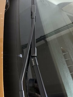

@Tobi_ an welchen Schrauben hast du da gedreht, damit man die Position justieren kann?
Irgendwie sehe ich keine :huh: ...
@DeMike am besten die Motorhaube aufklappen, dann geht es leichter. Da wo der Wischerarm befestigt ist, ist eine schwarze Plastikkappe drauf, diese einfach abziehen, dann kommt die Mutter zum Vorschein. Diese dann löschen und es geht etwas schwer, aber man kann dann den Wischerarm etwas hochziehen und in etwas höherer Position wieder justieren (handfest ziehen mit Gefühl - am besten auch vorher mal schauen wie „tief“ die Muttern sitzen). Das hat bei mir auch 3-4 Vorgänge gebraucht bis es perfekt war. Erst hat der Beifahrerwischer nicht mehr angeschlagen, dafür hat er sich in der Mitte mit dem Fahrerwischer berührt. Wichtig ist, das sie in Endstellung gerade zueinander sind. Ich hänge mal ein Bild an.
Danke für Bild und Post. Muss mal schauen, ob mich das Anschlagen so stört, dass ich den Aufwand betreibe.
So wie ich das bei dir gelesen habe, muss ja auch noch der Wischer auf Fahrerseite nachjustiert werden ...
Aber auf jeden Fall: Danke :yes:
