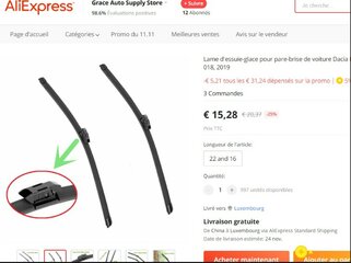

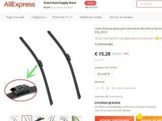

Nachtrag: ich hatte mir diese ja bestellt (siehe Anhang) die passen auch aber...die Gummis sind nicht
allzu dolle,sind zu weich...bin mal gespannt wenn's mal schneit ob die das schaffen..

Nur zur Info Leute...
Bestellt euch diese Wischerblätter nicht! Ziehen Schlieren...zu weich! Hab sie schon wieder
runter geschmissen
