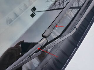

also ich habe die Bosch heute mal mit meinen untallentiertenten Händen montiert. Passen sehr gut ,berühren sich nicht (aber knapp) und schlagen nirgendwo an. Ich muss zugeben so leise Scheibenwischen ,hatte ich noch an keinem Auto...

Prima wenn sie bei dir passen. Aber sind die echt richtig drauf, normalerweise kann man den Schriftzug "Bosch" immer lesen wenn man auf die Wischer schaut. Bei dir steht der Schriftzug auf dem Kopf
Und auch der Spoiler zeigt nach unten. Das ergibt so keinen Sinn. Ist nur meine Meinung
Sie haben genau die selbe Richtung wie die alten Wischer ... Auch sind sie eingerastet und fest verankert. Die Wischqualität ist ja das wichtigste und die nicht mehr vorhandene Lautstärke beim wischen ...
Und sollte ich was falach gemacht haben ,bin ich Happy damit :) ..vll kommt man mit der falschen Montage zum richtigen Ziel haha
Beide Wischer falsch montiert. Könnte bei höherer Geschwindigkeit Probleme geben, da die Anpress-Funktion so nicht gegeben ist.
Falsch herum montiert sind sie.
Deshalb geht jetzt der Fahrtwind gegen den mini-Spoiler.
Das kann durchaus Probleme bei höherer Geschwindigkeit geben.
Der Wind geht jetzt gegen das Wischerblatt.
@flohupper warum drehst du sie nicht eben um, ist doch nur 2 Minuten Arbeit.

Ich habe es eben probiert ...andersherum passt es bei mir jedenfalls nicht bzw die Wischer rasten nicht ein .. komische Sache
Werde das Mal bei nächster Gelegenheit die Werkstatt machen lassen. Will jetzt auch nicht mit Gewalt was kaputt machen. Bin gestern Autobahn gefahren und Sie lagen ruhig und geschmeidig ,trotz starken Wind an ... Daher lasse ich das die Profis machen.
Habt Dank für euer Feedback hätte das nie gesehen
