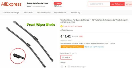

hier hab ich noch was...naja
die hatte ich mir ja bestellt Horst147 (siehe Anhang) die passen genau in die Halterungen
und haben auch die richtige Längen,nur...die Gummis sind nicht allzu dolle,nicht so gut
wie bzw. die Bosch Aerotwin Wischer.

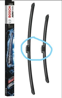

gut, wenn sie in die Halterungen passen Butcherine :think: auf der Abbildung im Shop sieht das nämlich nicht so aus...
