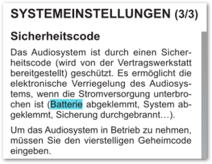

System hat Selbstdiagnose über den Batteriesensor. Außer ggf. Radiocode neu eingeben ist nichts notwendig.
Den Radiocode muß man doch nur neu eingeben, wenn man das Radio wechselt. ?
Wenn nur die Batterie abgeklemmt wird, braucht es doch keinen Radiocode ?

Batterie raus, Batterie rein, Radiocode. Fertig.
