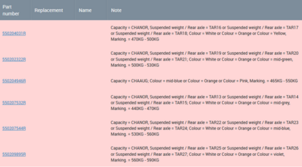

Federn habe ich für den Dokker verschiedene Härten gefunden:
Jetzt kannst Du vergleichen welche Du eingebaut hast und eventuell weichere auswählen.

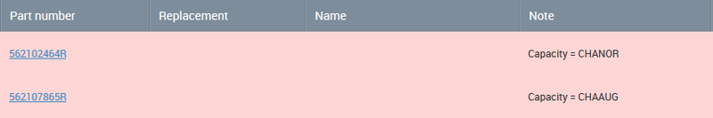

Die Härte gibt zum Großteil der Dämpfer vor, nur zu einem kleiner Teil die Feder. Es gibt aber für den Dokker auch zwei verschiedene Dämpfer:
Wo aber genau der Unterschied ist, kann ich Dir nicht sagen, denn der "CHAAUG" wird bei Federn von 440-590 kg verwendet. Außerdem wird er auch im normalen PKW-Dokker eingebaut. Im PKW gibt es sonst nur noch einen Stoßdämpfer für höhergelegte Fahrzeuge. Die Stoßdämpfer brauchst Du übrigens nicht tauschen, wenn Du andere Federn einbaust.
