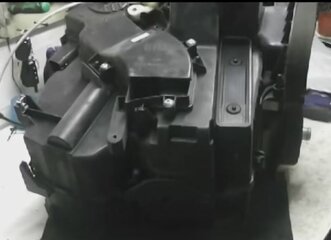

Hallo und Danke für die Antworten. Jetzt bin ich ein kleines Stück weiter.
Was ich mich jetzt frage, ist, wo nun die Ansaugung für die Umluft ist.
Ich möchte nämlich dort mit dem Desinfektionsmittel direkt hinein bzw. würde mich interessieren, wie der Umluftkreislauf ist. Geht dieser auch über den Pollenfilter?
Ich habe ein Foto von der Klimaanlage angehängt. Vielleicht kann mir jemand sagen, wo die Ansaugung liegt. Oder ist diese auf der Fahrerseite?
Noch eine Frage: Wo genau sammelt sich der Abfall in der Klimaanlage an, der dann zum Muffeln anfängt? Ist das der Raum, in welchen der Pollenfilter steckt? Wenn ja, dann müsste ich diesen ausputzen oder auswaschen. Oder gibt es noch eine andere Stelle zum Ausputzen?
Danke für die Anleitung und das Bild,
ich werde dann mal so vorgehen.
- Ausbau Pollenfilter
- Aussaugen des Raumes, wo der Pollenfilter drinnen ist.
- Ordentlich Desinfektionsspray einsprühen und mit einer Flaschenreinigungsbürste ausputzen.
- Abdichten der Zuluftgitter im Motorraum
- Evlt. mit Staubsauger aus dem Zuluftraum saugen - so gut es halt geht.
Ich nehme an, dass ich ohne gröbere Demontage nicht zur Ansaugung der Umluft kommen werde, oder?
Gruß Josef
