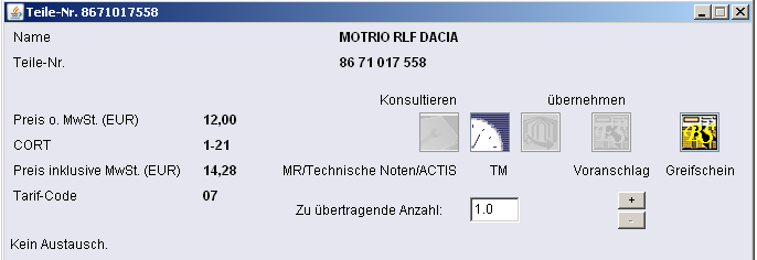

Bei dem Filter handelt es sich um den Zulieferer Motrio, der als günstiger Lieferant für Dacia liefert.

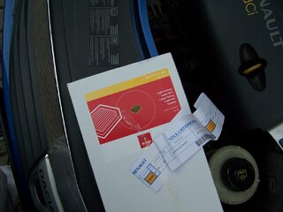

Hier die Nummer und der Preis beim Freundlichen:

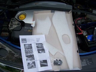

Ausgepackt hat man 3 Teile die mit Clips im Abdeckgitter fixiert werden.

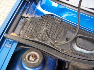

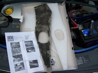

So sah es vor dem Wechsel aus, ziemlich verdreckt!

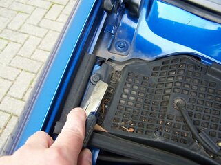

Als erstes entfernt man den Halteclip. Das Innere nach oben ziehen, kann auch leicht mit einem Centstück vorher gedreht und entspannt werden.

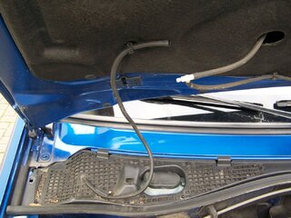

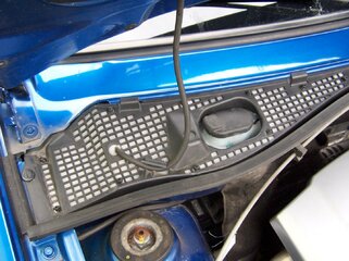

Dann zieht man den Schlauch der Waschanlage ab.

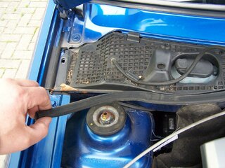

Nun entfernt man den Gummi, hier habe ich etwas Rost entdeckt!

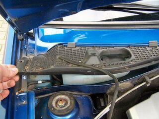

Nun hebt man das Gitter vorn an und schiebt es nach Links, da es in der Mitte mit der anderen Seite zusammengesteckt ist.

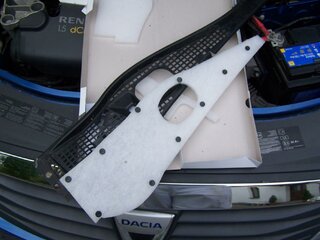

Hier sieht man den Unterschied zwischen Alt und Neu. Einfach die Clipse ziehen!

Ich hab's vom Freundlichen für ca. 14€ gekauft. Hab ehrlich gesagt noch nicht woanders gesucht. Das Gewebe ist jetzt dichter und genauer gearbeitet, es liegen auch besser einsetzbare Clipse bei als im letzten Satz den ich verbaut habe.
Hab im ersten Beitrag Nummer und Preis ergänzt!
