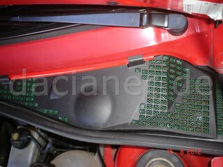

Ich hatte mir hier irgenwo im Forum die "Fliegendraht Variante" rausgelesen , kann das Thema aber nicht wieder finden!
Ist nicht so fein wie der Reinluftfilter , dient aber dem Zweck.
Das sieht bei mir jetzt so aus:
Sieht gut aus. Ich möchte jedoch gerne mal wissen wofür dieser "Fliegendraht" eigentlich gedacht ist.

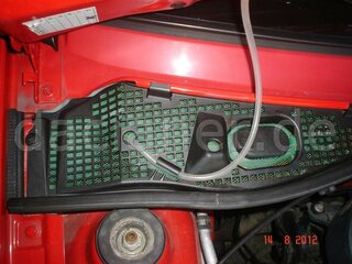

Ich habe es heute auch geschafft die 3 Teile zu montieren.
Das mit dem Fliegendraht habe ich Mitte des Jahres auch gemacht. Leider gab es immer noch so ein paar Ecken wo Schmutz durfallen konnte, weil das zugeschnittene Drahtgeflecht doch ziemlich eigensinnig war.
Vor ein paar Tagen fiel mir Industrie-Filterwatte in die Hände. Es waren 2 Rechtecke die von der Größe her genau über die Reinluftschächte passen. Diese Filterwatte ist ca. 5-8 mm dick.
Ich hatte sie einfach mal auf die Luftschächte gelegt und die Haube dicht gemacht, wo sie dann leicht eingeklemmt sind und nicht wegrutschen.
Passt !!!! Ist nicht das schönste, aber unter der Haube ist das egal und erfüllt seinen Zweck. Zudem kann man das ganze innerhalb einer Minute wechseln. :D
So habe ich unseren Sandero präpariert, war schon mal ein Fortschritt!
Als Reinfilter ist er jedoch ungeeignet, weil Staub dennoch durchkommt. Es ist eher dafür, Laubreste vom Wasserkasten fernzuhalten.

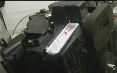

zuerst mal Danke für die tolle Fotoserie. Das hat mir sehr weitergeholfen. Meine Klima "muffelt" und ich muss nun was dagegen unternehmen. Ich habe mir gerade dieses Teil bei meinem Logan angesehen und es ist werksseitig kein Filter verbaut. Ich habe das Gitter herausgenommen und auch den Behälter für das Wischwasser. Ich habe leider keinen Ansaugöffnung finden können. Ich vermute, dass diese in der Mitte des Fahrzeuges ist. Also ganz rechts von der Abdeckung. Demnach müsste dann ja nicht nur links abgedichet werden, sondern auch die Vergitterung rechts. Da ja sonst der Schmutz von Rechts kommt. Sehe ich das richtig? Hast Du die rechte Seite (von vorne auf das Auto geschaut) auch mit Filter abgedichtet?
Bitte um kurze Rückmeldung,
Gruß Josef
da der Beitrag "Wechsel Reinluftfilter" heißt, dacht ich, dass dies der Reinluftfilter ist. Ist dort seitlich nicht der Pollenfilter? Oder ist das eh dasselbe. Siehe Foto anbei.
Weißt Du zufällig, ob der Schacht links daneben die Ansaugung für die Umluft ist?
Wenn ja, ist diese nur rechts?
