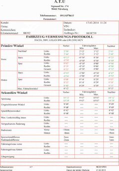

Wenn sich jemand selbst an der Spureinstellung versuchen möchte und die dafür zulässigen Werte sucht, der kann sich im Bedarfsfall an diesem Meßprotokoll orientieren, das nach dem Wechsel des Spurstangenkopfes "rechts" erstellt wurde.
