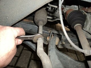

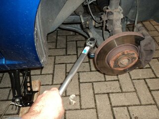

Lösen Kontermutter.jpg Zuerst habe ich die Kontermutter gelöst, die ist nicht zu fest hat aber eine 21mm Schlüsselweite.

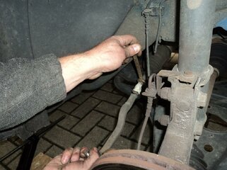

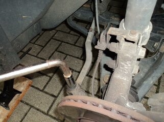

Lösen 16.jpg Danach die Mutter des Kugelbolzens (SW 16 z.B. Kerzenstecker) abschrauben. Falls sich der Bolzen mitdreht mit einem T30 Bit oder Steckschlüssel gegenhalten. Das Bit zwischen Kontermutter und Spurstangenkopf hab ich zur Kontrolle dazwischengesteckt um zu sehen ob das neue Teil bei der selben Anzahl an Umdrehungen genausoweit gedreht wird.

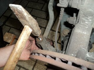

Eigentlich soll man einen Abzieher benutzen, aber ein kurzer, leichter Schlag mit dem Hammer hat auch gereicht um den Kugelbolzen zu lösen

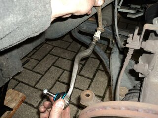

Lösen Kopf.jpg Jetzt gegen den Uhrzeigersinn den Spurstangenkopf abdrehen und Umdrehungen merken oder notieren. Mit einem Maulschlüssel SW 13 gegenhalten, fertig mit der Demontage.

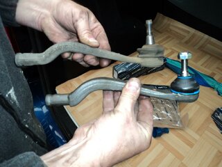

Hier sieht man Original und Meyle-Teil im direkten Vergleich.
Im Original war kein Fett vorhanden und Sicherungsringe waren auch keine verbaut.
Soviel zur Original-Qualität.

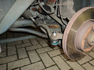

Fertig montiert.
Wie gesagt ist die Spureinstellung trotzdem zu empfehlen, da ich bei der Probefahrt festgestellt habe, dass das Auto, trotzgleicher Umdrehungen, leicht nach links zieht. Ansonsten ist es recht einfach und unproblematisch.
