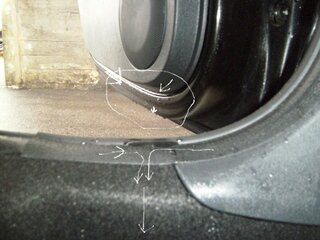

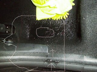

Zuerst wurden wir angelogen. Dann sagten diese es gebe Probleme mit der Dachrinnen. Haben diese NEU ABGEDICHTET SILIKON. Hatten aber immer noch Wasser. Aber dann Beine gemacht war ja noch in der 5 jährgen Garantie. Mein Spengler hat mir gesagt wo der Fehler liegt. Also es ist eine Sache des Spenglers und nicht des Mechanikers oder des uninteressierten Annahme chefs . Habe das den Duster in die Garage gefahren und ein Ersatzauto verlangt (GRATIS) so lange der Fehler nicht repariert ist.
Leider Geschichte die Dir nichts nützt.
Aber der Fehler liegt am Plastic in der Aussenseite der Tür die das Wasser von der Isiol. + Scheiben Mechanik wegleitet und unter der Tür aussehalb des Gummis auf die Schwelle wegleitet. Also Sache des Spenglers. urbuchPICT0005.JPG PICT0005.JPG PICT0007.JPG PICT0007.JPG PICT0007.JPG
Anhand der Fotos kann man nur sagen "Kleine Ursache- große Wirkung!"
Das sieht schon arg aus! Bei Wassereinbruch ist es gar nicht so einfach herauszufinden WO das Wasser eindringt.....
Den Fehler dann abzustellen ist dann oft nicht soooo wahnsinnig aufwendig.
