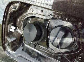

Hallo zusammen, ich habe jetzt seit etwas über einer Woche meinen Duster 2 mit LPG. Mir ist aufgefallen dass in dem Anschluss für LPG nach Regen permanent Wasser drin steht. Obwohl eine Verschlusskappe drauf ist und ich
diese soweit es geht fest gezogen habe. Jetzt habe ich Bedenken das Wasser auch in den Motor kommt. Ist dies ein Reklamationsgrund? Oder hat irgendjemand einen Tipp wie ich das beheben kann?

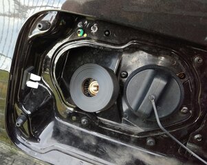

So, heute bin ich das mal angegangen.
Die Schrauben habe ich durch Edelstahlschrauben ersetzt. Sie waren (2 Monate alt) schon am Rosten.
Danach habe ich den Außenring vom Gasdeckel abemacht und nur das Mittelstück als Gewindeschutz wieder eingeschraubt. Jetzt hat dieses umlaufend einen ca. 4 mm breiten Spalt. Das Wasser kann noch besser rein, stimmt, aber es kann jetzt auch gut trocknen.
Beim kompletten Deckel stand das Wasser tagelang im Stutzen (wollte mal wissen ob es von selbst weggeht).
Beim Gastanken hatte ich immer das Gefühl, der Adapter "wackelt".
Durch das Abbauen des Gasdeckels, habe ich die Ursache gefunden.
Die Aufnahmeplatte für die Stutzen hat umlaufend einige Schrauben. ALLE ! schwach angezogen. Jetzt ist die Trägerplatte fest!
Tchüß. Jens

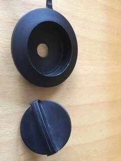

Noch ne Lösung:Verschluss 1.JPG
Den originalen Verschluss teilen. Durch das Loch fürs Gewinde kommt das Wasser.

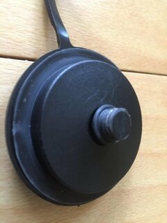

Auf den Gewindezapfen des Drehverschlusses einen O-Ring kleben.

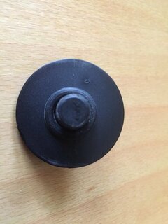

Die beiden Teile wieder zusammenstecken. Auf das freiliegende Gewindestück einen kleineren O-Ring damit die Teile nicht auseinanderfallen. Hält dicht, incl. Wasserschlauchtest.
Wenn man keine O-Ringe zur Hand hat,gehen bestimmt auch andere Sachen die im Haushalt sind.

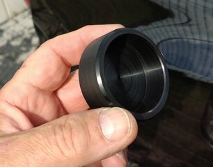

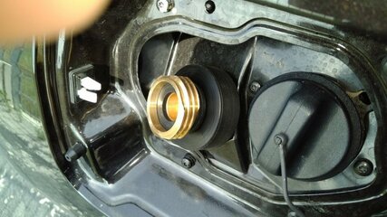

Hi!
Hat etwas länger gedauert. Mich hat noch etwas gestört. Beim Tanken immer 2 Stutzen anschrauben nervt.
Hab beides jetzt (hoffentlich) dauerhaft gelöst.
Der Stutzen paßt unter die Tankklappe und bleibt immer drin.
Tchüß. Jens

Coole Sache...ist das Eigenbau, oder kann man das kaufen? Vielleicht trifft ja sogar beides zu? ;)
Sieht nach 3D Drucker aus
