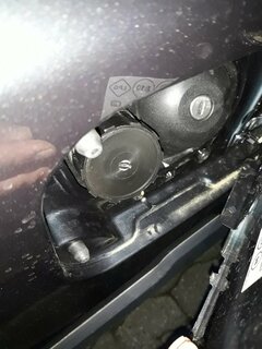

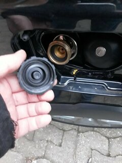

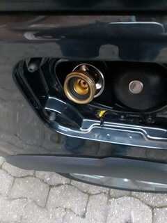

Ich hab es anders gelöst!

Bei mir funzt es tadellos, allerdings mit einer ähnlichen Dichtung.
Der Originale ist zweiteilig. Der hier ist, wie es scheint, einteilig und weicher.
Also meiner ist nicht zweitteilig. Wie soll das aussehen? Wieso sollte der weicher sein?
Wer weiß was die alles verbauen. Der von cardriver sieht weicher aus weil er matt ist.
Warten wir doch ab was cardriver sagt.
