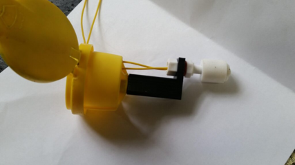

Wäre eine Möglichkeit. Aber wie wird dann der zu niedrige Stand im Bordcomputer gemeldet? :think:
Als Text im BC wird schwierig. Aber ich könnte mir eine Led vorstellen. Ansonsten wäre ein Text noch per Arduino und epaper Display möglich. Das Display schön neben dem Zigarrettenanzünder angebracht könnte ja noch andere Informationen anzeigen.
Mir würde allerdings zumindest eine LED reichen, wenn das Wischwasser knapp wird.
Update:
Habe dies im Netz gefunden. Finde ich gut, da kein Loch im Wassertank benötigt wird.
