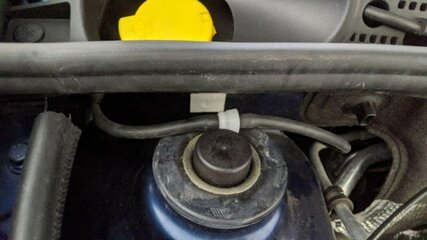

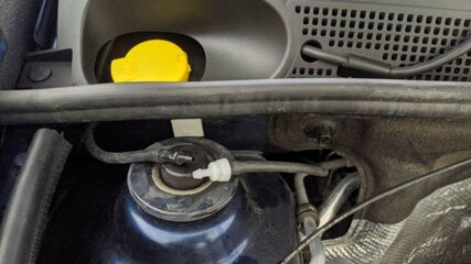

Also im Motorraum ist es noch einfacher, da brauch man noch nicht einmal den Schlauch durchschneiden.
Im Motorraum war bei meinem MCV II ein Verbinder der direkt 1:1 gegen das Rückschlagventil von Doldini getauscht worden ist. Funktioniert ebenfalls perfekt.
Ich hab das heute auch eingebaut und mich an den Tip mit der Einbaumöglichkeit im Motorraum gehalten.
Ich hab das für Nachahmer mal fotografiert. Man kommt leicht dran und es geht ohne Werkzeug. Zu erwähnen wäre das sich die Schläuche nicht ganz ohne Gegenwehr vom Verbinder abziehen lassen. Da muss man schon zufassen wie ein Mann.
