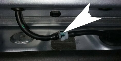

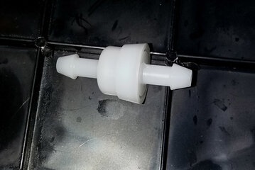

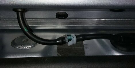

Also kaufte ich mir im Ersatzteilhandel ein Rückschlagventil der Scheibenwaschanlage vom Trabant. Danach habe ich den Schlauch an der Heckklappe durchgeschnitten und das Ventil dazwischengesetzt (mit etwas FIT an den Anschlüssen). Auf den Rahmen der Hecköffnung habe ich noch ein kleines , dünnes Schaumgummistück geklebt, damit das Ding nicht klappern kann. Nun läuft das Wasser nicht mehr zurück und der Wischer bekommt bei Betätigung gleich Wasser.
Das Ventil
Die Größe
Auf dem Ventil ist ein Pfeil für die Strömungsrichtung (Markiert)

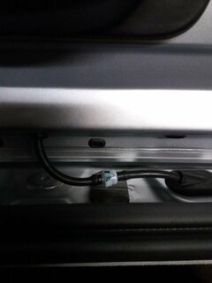

Das kleine Ding passt da ohne Probleme rein
