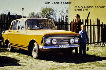

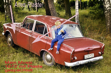

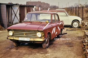

Eine andere Sache ist der Mossi. Ich hatte mir 1972 einen gebrauchten und recht lädierten 408er für damals 6400 Mark gekauft (Staatliches Kontor für Maschinen - und Materialreserven) und wieder aufgebaut ( Holme erneuert, Karosserie repariert (hatte 85 % Schäden, vorallem Beulen), Motor überholt usw. Danach fuhr ich ihn sehr zufrieden und glücklich bis 1976. Mein Nachbar kaufte den 408 und fuhr ihn bis 1993, um ihn dann an einen russischen Offizier zu verkaufen, der dann mit Anhänger in die Heimat nach Irkutsk fuhr. Übrigens hatte ich in das Auto damals eine Drehstromlichtmaschine von Volvo eingebaut und er lief ohne Panne treu und brav bis 1993 ...danach ?? Ich versuche einmal Bilder anzuhängen.
