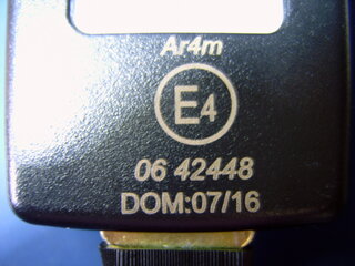

..."...ECE-Prüfzeichen, auch als E-Kennzeichen, E-Kennzeichnung oder E-Kennung bezeichnet, ist eine Kennzeichnung von genehmigungspflichtigen Bauteilen an Kraftfahrzeugen. Sie besteht aus einem großen E im Kreis und einer auf die jeweilige ECE-Regelung bezogenen Prüfnummer und besagt, dass für die damit gekennzeichneten Bauteile die erforderlichen Prüfungen und Genehmigungen durchgeführt wurden und eine ECE-Bauartgenehmigung erteilt wurde...."
Also dazu mal klar gestellt, mein Beitrag bezüglich geprüfter Gurtverlängerung bezog sich auf meinen Wissensstand 2015. Damals hätte ich selber, wegen "Leibesfülle" (Dick), so ein Ding gebraucht. Meine Anfrage beim ADAC ergab - "... in D sind bisher (2015) keine geprüften Gurtverlängerungen bekannt". Gewarnt wurde aber damals schon vor illegal gekennzeichnete Geräte. Derartige gefälschte "Prüfsiegel" sind leider auch schon in anderen Bereichen bekannt.
Mich machte damals stutzig, das alle Angebote aus der Balkanregion bzw aus Fernost kamen.
Da sich die Situation für mich heute wesentlich gebessert hat, hab ich auch keinen Bedarf mehr daran. Deshalb auch nur der alte Wissensstand. Mehr kann ich dazu nicht sagen.
Google ich nach dem E Prüfzeichen ( 06 42448) finde ich mehrere verschieden konstruierte Verlängerungen mit der selben E- Nummer.... so viel zum Thema "zugelassen" ... Die Chinesen drucken alles was du willst auf ihre Produkte... solange sie sich dann besser verkaufen.
Es würde mich nicht wundern wenn die Verlängerungen im Inneren aus Reiskeksen und Pappe bestehen.
