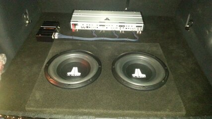

@Bernd67
...mach mal bitte ein paar Bilder wie Du die Komponenten in deinem Auto verbaut hast! Speziell der Einbau und Anordnung der 25er interessieren mich!
Danke!!!
Ja im Kofferraum hab ich den ganzen Hartschaum ausgebaut.
Eine flache Kiste gebaut wo sonst das Ersatzrad platz findet.
So passt noch eine Platte mit Lochblech drüber damit der Kofferraum auch benutzt werden kann.

Wenn ihr wollt kann ich auf ein Foto vom A-Holm und der Tür einstellen.
Die Komponenten die ich da beschrieben habe kosten aber alles in allem 2K.
Klingt aber auch Super geil.
So einen Sound hatte ich noch in keinem Auto.
Und ich hatte schon viele Anlagen in Autos verbaut.:D:D:D
