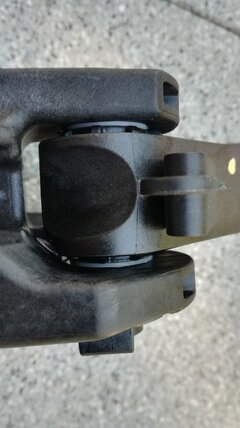

Pedallager ist da nicht viel, es ist eine Kunststoffwelle und eben ein Loch im Pedalhebel in dem die Welle steckt.

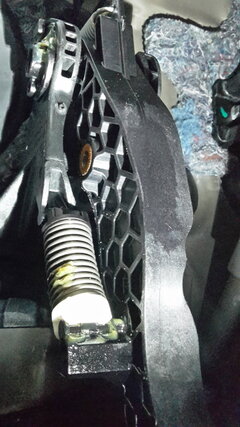

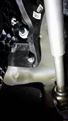

Ich kann mir nicht vorstellen, nachdem ich ja bereits 1 Jahr mit der Problematik beschäftigt bin, dass es vom Pedal kommt. Die Spritzwand an der das Pedal befestigt ist, wäre zwar ein idealer Resonanzkörper. Das eigentliche Brummen kommt jedoch mehr aus Richtung Getriebe, Nehmerzylinder Kupplungsscheibe und -automat.

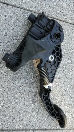

Und das ist jetzt so ein Kupplungspedal, was sie bei dir ausgetauscht haben? Wenn das ausgebaut ist, kann man ja schon von Hand den Geberzylinder betätigen. Brummt es dann auch?
Ja genau, das ist ein Kupplungspedal original Duster II von Renault/Dacia.
Bei mir wurde das noch nicht ausgetauscht, warum auch? Das Brummen wird nicht vom Pedal erzeugt.
Denke ich jedenfalls.

Das Bild ist nur zur Veranschaulichung von einem Ersatzteil aus meiner Sammlung, die ich mittlerweile zur Ursachenforschung habe.
Alle Teile die die Werkstatt bei Dacia/Renault ausbaut (im Garantiefall) gehen an Renault zurück, man kommt da nicht ran an solche Teile.

Es gibt keine “Rückholfeder“am Pedal.
Da ist nur die kleine Todpunktfeder die auf dem Bild auch zu sehen ist.
Dass das Pedal zurück in die Ausgangsstellung zurück geht, wird einzig und allein von der Membranfeder am Kupplungsautometen veranlasst.

Die Rückholfeder mag es zwar an deinem Pedal nicht geben, aber erstaunlicherweise habe ich eine dran. Da scheint es wohl schon mal mehrere Varianten geben zu müssen.

Eigentlich sagt es der Name schon. Die Rückholfeder ist dazu da, um das Pedal zurückzuholen. Man sieht sie ganz oben im Bild. Aus Jux und Dollerei wird man sie dort wohl kaum eingebaut haben.
