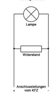

Der Lastwiederstand gehört vor die LED Leuchte, wenn es denn eine LED Leuchte ist
Laut Internet kommt der Wiederstand zwischen Plus und minus.
Bin kein Elektriker, als Metzger hätte ich jetzt gesagt: Kurzschluss.
Aber ich lerne ja gerne dazu. Sollte man Werte beachten?
Korrekt. Das ist das gleiche wie parallel zur LED, weil die hängt ja auch zwischen Plus und Minus.
Diese Art der Leuchtenerkennung ist heutzutage völlig Obsolet aber leider immer noch in vielen Fahrzeugen anzutreffen.Der Messwiderstand in der Fahrzeugelektronik, der den Schwellwert zur Leuchtmittelüberprüfung liefert, braucht einfach den hohen Energieverbrauch der Glühlampe. Um eine sparsame LED einzusetzen, muss man die eingesparte Leistung an einem zur LED parallel gestalteten Widerstand in Wärme „verbraten“.
