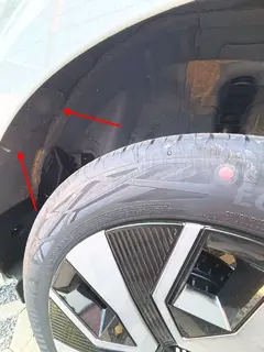

Sieht schon komisch aus bei ihm..
Was ist denn das ?

Das ist die Vorderkante zum Schweller. Die sieht so mager aus. Mit dem Antidröhn geizt Dacia schon länger rum.

Die Schraube steht bei mich auch einfach nur so raus.

Da fehlt zu 100% die Radhausschale. An der langen Schraube links im Bild wird eine Plastik-Bundmutter aufgeschraubt, die zusätzlich zu den Stopfendübeln die Schale hält. Bei mir ist die linke Radhausschale noch mit einem Anti-Drön Filz beklebt und die Vorderwagen von Sandero und Jogger sind identisch.
Ja, aber die Frage ist doch, ob das beim Streetway so ist.
Der Stepway hat die Randhausschale
Vielleicht wurde sie beim Streetway aus Kostengründen einfach weggelassen?
Ich kann momentan nicht nachsehen, da unser Streetway unterwegs ist.
Also bei meinem Sandero 3 sind hinten links und rechts keine Radhausschalen. Sollten die Autos wirklich so nachlässig zusammen gebaut sein? Wenn dem wirklich so sein sollte, dann sind auch die Preise die sie dafür aufrufen, und sollten sie auch "günstig" erscheinen für so eine schlampige Arbeit zu hoch. Ist jetzt meine Meinung dazu. Ein Auto das so aus der Fabrik kommt, eine eventuelle Qualitässicherung durchläuft, und bei dem dann schlußendlich ich als Kunde noch nacharbeiten muss, weil verschiedene Sachen ( Heizungskanäle, oder Radhausschalen) einfach nicht eingebaut wurden geht gar nicht.
Da sind hinten schlicht keine. Zumindest beim Streetway. Nur die ärmlichen Plastikteile unten, die @Dennis Peters gezeigt hat.
Mehr ist da hinten nicht verbaut.
Vorne sind es komplette Radhausschalen.
