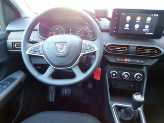

Ich habe heute einen USB Stick mit Mp3 Musik am USB Anschluss links vom Multimediasistem bzw unterhalb von der Handyhalterung angesteckt hat nicht funktioniert u. wurde nicht angezeigt im Display,auch in der Mittelkonsole am
USB Anschluss habe ich den Stick angesteckt keine Funktion .
