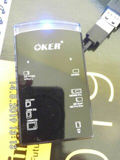

Ahles Zeuch werfe ich niemals wäch - werweiß - und wenns nur zum Gucken ist:
Der liest bis jetzt alles was es gibt.
Den Hab ich glaube mal 2003 oder so in Singapur gekauft, der kann auch SIM Karten lesen sowie die MMC Karten meiner 1999er OLYMPUS Kamera
16MB SD-Cards vertragen und sehr empfindlich auf kleinste Änderungen bei der Formatierung reagieren. Mit Win7 ist es null Problem aber die meisten Techniker haben nur noch Win10 da draussen.

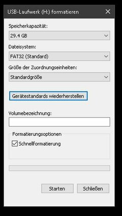

Ich habe die aktuellste Version von Win10 und die Formatierung via GUI zum Gebrauch für das MNE funktioniert nach wie vor einwandfrei mit meinem Transcend Stick mit nur 5 Clicks:
1. Rechte Maustaste auf das entsprechende USB-Laufwerk
2. Formatieren anklicken
3. FAT32 auswählen
4. Gerätestandards wieder herstellen anklicken
5. Starten
Das mag sein, dass es bei Dir funktioniert. Das tat es jahrelang auch bei anderen und nun halt nicht bzw. nicht immer. Ursache unbekannt. Betrifft aber auch nicht jeden "Empfänger" des Sticks oder der Karte. In normalen Laptops usw. funktionieren die. In anderen Geräten aber nicht mehr seit einiger Zeit.
