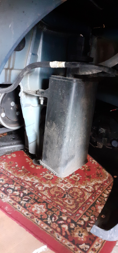

Habe neulich beim Zahnriemenwechsel dieses Teil rechts vorne im Radkasten gefunden.
Es gehen Elektrische Leitungen und Unterdruckschläuche hin.
Weiß jemand wozu dieses Teil gut ist ?
Gruß Martin
Wie @Dokker220 schon schrieb, das besagte Teil ist der Aktivkohlefilter und ein Teil der Tankentlüftung. Die Dämpfe dürfen nicht ins Freie gelangen und werden deshalb in den Aktivkohlebehälter geleitet. Über ein getaktets Ventil werden dann diese Dämpfe zum Teil der Ansaugluft beigemengt, womit sie dann auch verbrannt werden. Deshalb die Schläuche und die elektrischen Leitungen.

Danke für die erklärungen.
